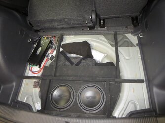

Mit 2 ArcAudio ARC8 kommst doch da hin mit der Einbautiefe und Volumen.
Und 2 ARC8 gehen schon richtig gut :)
Hier in einem Golf5 Plus:

Ich glaub darauf wirds hinauslaufen
