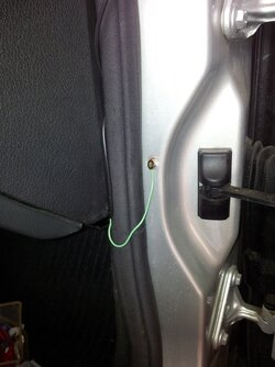

Sorry für´s OT:
Heute hab ich einen besonders kreativen Massepunkt bei einer E-Klasse gesehen:
[attachment=0:utr6ahgt]2012-08-07 10.48.12.jpg[/attachment:utr6ahgt]
(gemacht gegen Entgeld von der Einbauwerkstatt eines bekannten Discounters)
Gruß Frank

oh. kreativ? ich nenn das grob fahrlässig... gute güte, sowas gehört ja angezeigt
erinnert mich irgendwie an den "massepunkt" den ich vor ein paar wochen gesehen hab
ringkabelschuh am hacken für die reserveradbefestigung eingefädelt
der verstärker hat erstainlicherweise sogar zeitweise gespielt (nur wie...)
