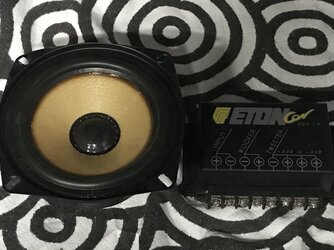

Weiß zufällig noch wer was für ein Hochtöner bei den alten gelben Eton Sets dabei war?
Ich weiß, das waren noch Video Rekorder und Musik Kassetten Zeiten..
Aber ich würde das Set im org, Set up hören. Aus sentimentalen Gründen

Da war eine 25mm Gewebekalotte dabei wie sie sehr lange bei Eton/LPG gefertigt wurde.
Die Handgestrichene 25mm Kalotte des Pro 175 kommt dieser sehr nahe.
du hast nicht zufällig eine genaue Bezeichnung von dem Hochtöner, ich würde dann eine Google Alert Suche einrichten.
Die neuen Modelle heißen CX 260
selbst wenn Du die ganz alten, originalen finden würdest, die kannst Du zu 99% direkt verschrotten.
Das Ferrofluid löst die Galvanische Beschichtung an, diese verteilt sich dann im Ferrofluid und blockiert den Hochtöner. Es verdickt auch und hat dann den gleichen Effekt.
Ich kenne dieses Problem schon von vor 25 Jahren.
Nimm den CX260, er kommt da sehr nahe dran.
