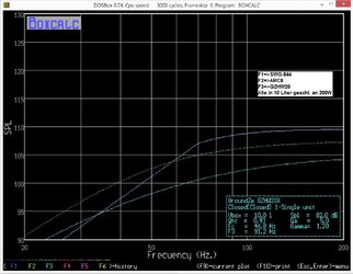

Hier eine Simulation dieser 3 Woofer in 10 Liter geschl. an 200W:

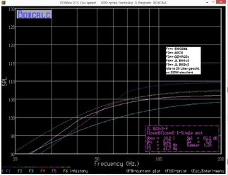

Hier nochmal mit dem JL 8W1v3 und JL 8W3v3 dazu.
Der 8W3v3 kann bei dem ARC8 fast mithalten....der JL ist etwas zäher/stabiler aber auch etwas boomiger.
Der ARC8 ist dafür im Wirkungsgrad minimal besser und kann etwas mehr Hub...spielt etwas präziser, audiophiler.
Wieviel kann man den Simulationsprogramm vertrauen.
Ist eine Freifeld Simulation nehme ich an

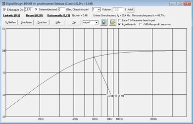

Würde der DD 508 auch im GG funktionieren.
Natürlich ist es eine Freifeldsimulation...zum Glück ;)
Da siehst dann genau wie sich der Woofer tatsächlich verhält ohne erfundene Korrekturwerte.
Man kann soweit vertrauen wie auch die TSP im größeren Hubbereich noch halbwegs stimmen.
Aber es ist ein sehr guter Anhaltspunkt bzgl. möglichen Verschiebevolumen wie auch Wirkungsgrad.
Der ArcAudio ARC8 hat durch den schmalen Rand und hohe Sicke relativ viel Membranfläche (hilft dem Wirkungsgrad) und auch viel linearen Hub (meh Hubraub/Verschebevolumen).
Der Alpine hat durch relativ wenig Hub und wenig Masse einen sehr guten Wirkungsgrad...aber eben wenig Pegelreserven und wenig Tiefgang => würde ich eher als BR einsetzen.
Die JLs sind dem ARC8 sehr ähnlich vom Einsatzbereich, aber weniger Membranfläche.
Der GZ ist für mich ein reiner BR-Woofer....der muss im geschl. Gehäuse schon gezwungen werden um zu Pegeln...durch die breite Sicke ist die Membranfläche schon recht klein.
