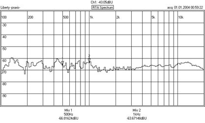

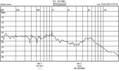

Daraufhin hab ich am Freitag mal meine LS im Zimmer einmal mit dem Laptop und einmal mit meinem großen Rechner (SB Audigy 2) gemessen:
[attachment=1:1mjd2zzb]Messung Laptop.JPG[/attachment:1mjd2zzb][attachment=0:1mjd2zzb]Messung SB Audigy 2.JPG[/attachment:1mjd2zzb]
Sieht man schön wie vermurkst das beim Laptop aussieht - üble Senke zw 1,5 - 4kHz und steiler Abfall ab 6kHz...
Damit ich jetzt zum Messen nicht immer den PC abbauen muss, würde ich das gerne mit ner kleinen externen USB-Soundkarte lösen.
Welche ist da zu empfehlen? Braucht ja eigentlich nur nen Line-In und das wars auch schon wieder. Mehr als zum Messen taugen muss sie nicht ;)
