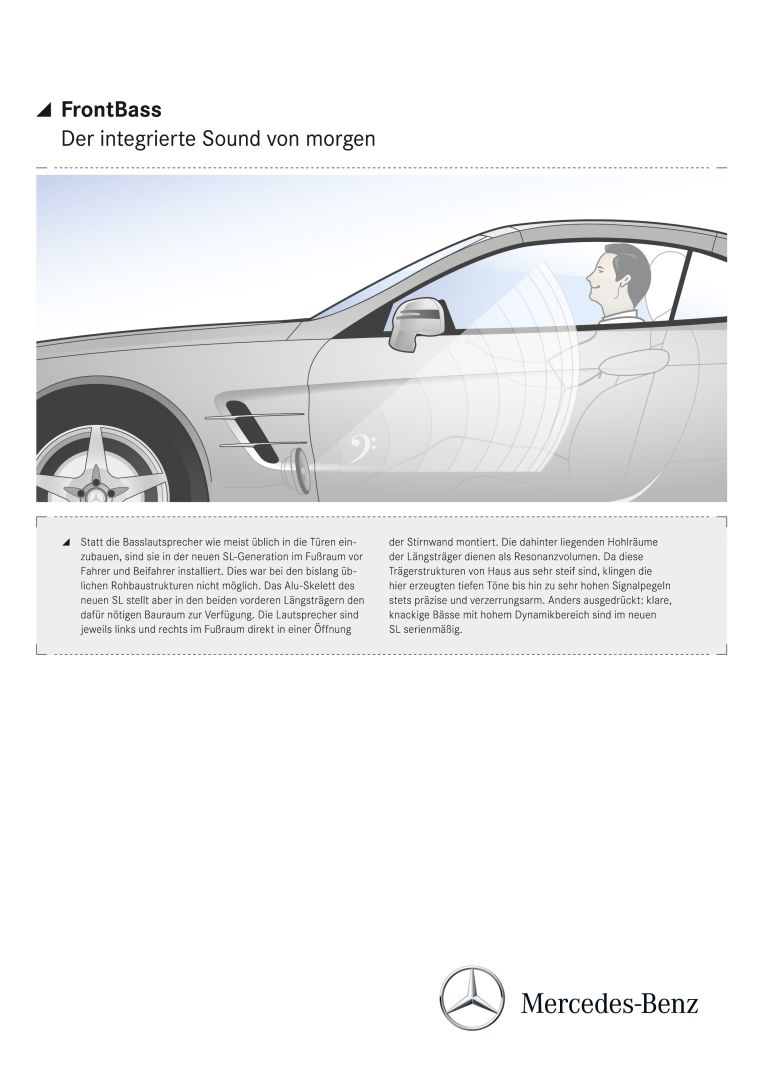

Ich saß gestern längere Zeit beim MB in dem aktuellen C-Coupe und der neuen C-Limousine. Die neue C-Klasse hat keine TT in der Tür, nur MT und HT.

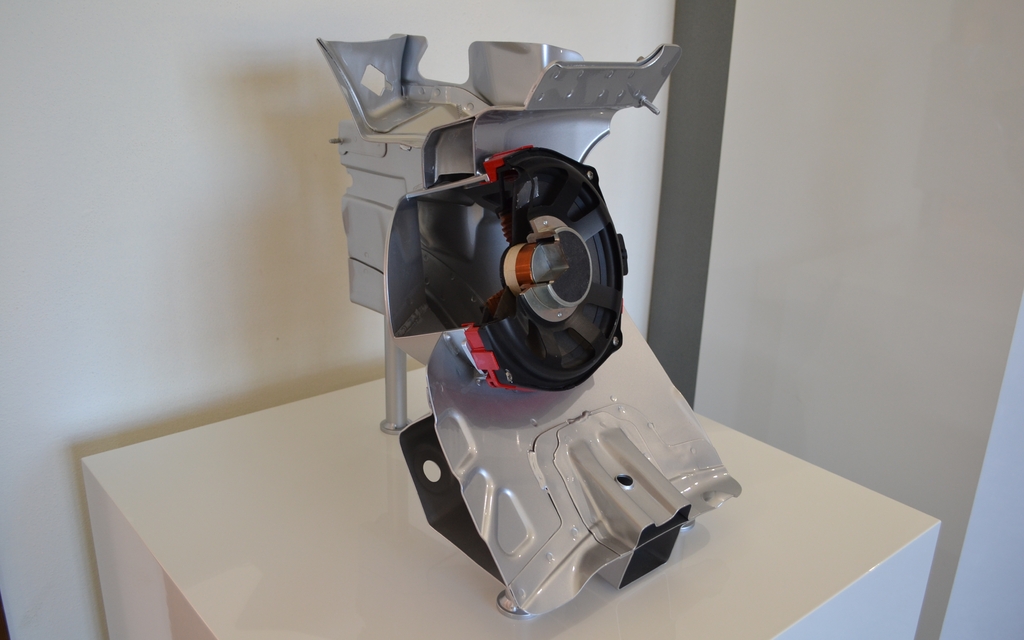

also ich glaube kaum, dass du einfach an diese tieftöner ran kommen wirst. wenn das wirklich das gleich konzept wie beim akt. sl ist, sitzen die dinger an der stirnwand dran. viel spaß beim kompletten zerlegen...

also wenn ich mir die karosseriebilder anschaue , da kann man ja noch ne menge nachschweissen

Allerdings dann ist Schluß mit Fußraumsubs. Es sei denn, es entwickelt sich eine neue Spezies: ein Zwitter zw. Sub und TT, der dann an die Stelle des TT verbaut wird.
Wenn da ein 20er passt, dann halte ich sowas für nicht unrealistisch.

Wenn man gut an die TTs ran kommt dürfte doch die Einbauposition gar nicht mal schlecht sein.
Einbautiefe müsste auch reichlich vorhanden sein
