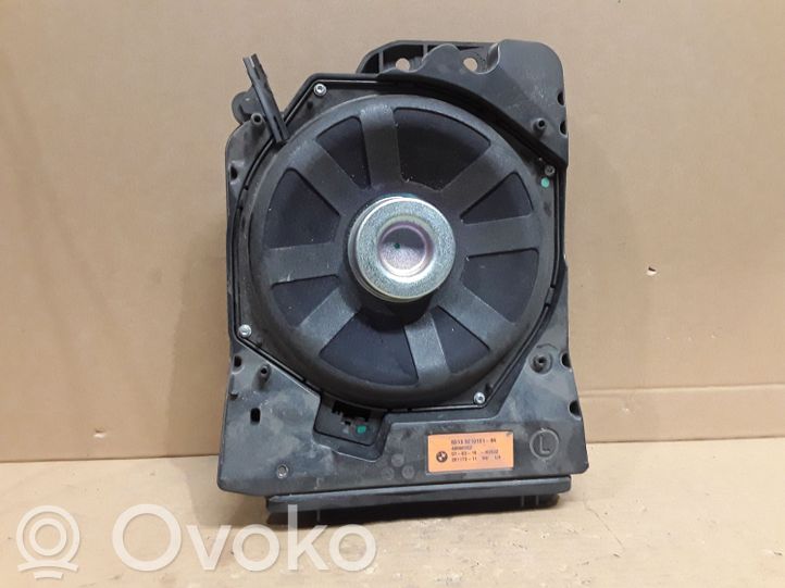

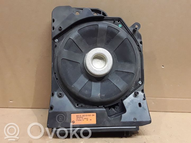

ich hab neulich die Anlage in dem iX3 meiner Frau zurück gerüstet. Der Wagen hat ab Werk das Harman Kardon System und ich hatte den Amp und das Frontsystem inkl. USB gegen Match Plug & Play Produkte ersetzt. Leider sind mir damals beim Ausbau die original USB kaputt gegangen, die waren nämlich sehr zu meiner Überraschung in die Gehäuse geklebt und nicht wie ich das bisher immer hatte verschraubt.
Jetzt hab ich mal versucht, die Match Bässe (2 Ohm Version) mit der Harman Endstufe zu betreiben, dann hätte ich die nämlich drin gelassen. Das funktioniert leider nur bis mittlere Lautstärke, danach geht das Getöse los. Die Harman Kardon Bässe hatten 8 Ohm. Denkt ihr, ich kann da 4 Ohm Chassis reinmachen? 8 Ohm gibts ja meines Wissens nach gar nicht. Und bei BMW gibts die Teile nur mit Gehäuse für sündhaft viel Geld.
