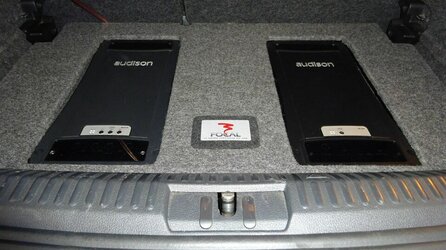

Hallo Fuzzis,einige kennen noch meinen Polo 6r Einbau mit Focal/Helix Komponenten...
Nun möchte ich die 3 Helix Endstufen tauschen (A4,A4,A2) für 2 Audison Voce Endstufen.
Entweder 2 Quattros oder eine Quattro und die 5.1.Die Abmessungen sind bei beiden gleich,was mir sehr entgegen kommt beim Einbau im Kofferraumfach des Polos.Der Unterschied wäre dass die 5-Kanal etwas mehr Leistung hätte,vor allem für den Sub.Mein Ziel ist/wäre eine etwas"wärmere ,rundere" Wiedergabe meiner Anlage!
Was wäre eure Empfehlung hinsichtlich der Leistung-klanglich harmonieren sie ja bekanntlich mit Focals.
Die Leistung der Audison:
Quattro 4x120 Watt oder 3-Kanal 2x 120,1x400 Watt
5.1 2x75,2x140,1x600 Watt
Meine Komponenten wären (immer) noch:
Cd Clarion: Hx-d2
Hochtöner: Andrian Audio a28g,A-Säule
Mitteltöner: Focal Utopia 3w2 be,A-Säule
Tieftöner: Focal Utopia 165w,Türen
Sub: Focal Utopia 27wx, GG 30Ltr.

ic nehm dann immer 5.1k + due
das geht geil und du hast da Leistung, wo du sie brauchst
@Gack,diese Kombi hatte ich auch im Kopf,dachte aber es wäre übertrieben...:ugly: Aber schon richtig-lieber mehr Leistung für die Speaker wie zu wenig!;)
Oh,sehe gerade auf Bild 1 ist noch mein Pio p99 verbaut...

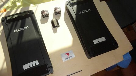

Die Zeit läuft...ist ja schon wieder 3.5 Jahre-mein Bericht! Aktueller Stand: Den Polo fahr ich (noch) Es wurde damals die Audison 5.1und Due verbaut,war sehr zufrieden damit,ein runderes Klangbild wurde erreicht. Den Polo fahre ich (noch). Anlage ist aber ausgebaut und wartet auf einen Neubeginn.Drin geblieben ist das 2 Wege Focal Utopia und läuft mit Passivweiche über das Werksradio RCD 310,kann man so hören....Zuhause liegt ein neues Focal 165 wr-c und es wird wieder eine 3er Combi mit dem 10er Focal MT werden.Das Fahrzeug könnte ein Mazda 6 Limo 2.5 ab Bj. 2018 werden,mir gefällt absolut die Siluette der Karosserie,tolle Saugmotoren,Zuverlässigkeit sowie vorhandener Werks Cd Player und Einbaumöglichkeit im Amaturenbrett.
