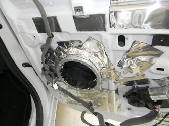

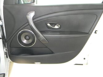

Megane 3 von mir.
ZMR178 mit Stahlbasisring 170/12.

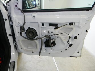

Original geht da recht wenig:
das sieht ja sehr gut aus...
Hast du das Blech dafür auch aufgeflext oder einfach den Ring davor geschraubt?
Und was ist mit den Türpappen? Die dann zerschnitten?
Ja klar...Blech und Türverkleidung muss bearbeitet werden.
Ich weiss nicht ob ich mich da rantrauen soll :D
Wenn ich da was falsch mache ist alles im Eimer :D
Ist eigentlich simpler als es aussieht. Wenn man mal nach "TT vor die Türverkleidung holen" sucht finden sich einige Anleitungen.
13er sind in der Position einfach etwas schwachbrüstig.

Also wenn ich das so richtig verstehe sind das ja 2 Alu-Ringe...
Man flext in de Tür entsprechend das Loch aus, darauf der dicke Ring in den dann der LS geschraubt wird und der andere Ring ist der Übergang zur Türpappe damit man die ausgeschnittenen Ränder nicht sieht, korrekt?
Wobei wenn ich mir die Preise für die Ringe angucke... :D
fast richtig :)
Der Dicke ring wird aufs Metall der Tür geschraubt und optimalerweise noch geklebt/gespachtelt, dann wird die Türverkleidung montiert und der Zierring in das vergrößerte Loch der Türverkleidung gesteckt und dann auf den Dicken Ring geschraubt. Der Lautsprecher wird dann in dem Zierring verschraubt.:thumbsup:
Wobei man den Ring auf dem Türblech auch völlig unproblematisch aus MPX bauen kann. Beim Zierring geht das auch, aber da ist schon handwerkliches Geschick gefragt.

...und dann fehlt noch das kleine Doorboard. Der Ziermontagering passt dort ja nicht einfach so auf die Türverkleidung.
