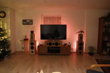

so siehts aktuell aus. Ganz links an den Schornstein kommt einer und ganz rechts neben das Regal soll ein sub.

Die subs sollen nicht ins lowboard, will die schon im Raum verteilen. Auch strebe ich eine Chassishöhe von 50cm an.

Was sind das eigentlich für Front LS? Sind ja irgendwie je 2 Stk?
Front sind die ADW Eton Little Princess. Der Center ist der SB36 center.
