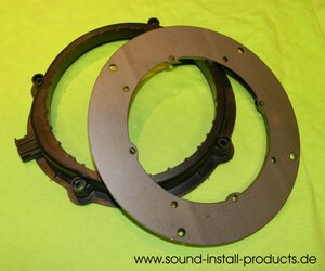

Hi, was kostet es (pi mal Daumen) zwei solche Alu-Adapterringe zu fräsen. Sie sollten ca. 25mm dick sein. Das Chassis (16er oder 18er) steht noch nicht fest.
Warum müssen es derart ausgefräste Schraublöcher sein? Ansonsten ginge das auf der Drehbank....
Dann kostet das etwa 70€ fürs Rohmaterial und einen Besuch in Lichtenfels - wenn ich in 2-3 Wochen bei mir die Installation in der Garage fertig habe. Ich würde hier Alu rund nehmen, von hinten Sacklöcher mit Gewinde rein und von hinten durch das Loch im AGT anschrauben - Maschinenschrauben M5.
Was für ein Lochkreis ist das?
Dieter
wenn es nur eine "scheibe mit Löchern" wäre, könnte man das für ganz kleines Geld lasern. Dann müsstest du nur noch von Hand die Gewinde schneiden und die Teile etwas entgraten.
Ob das wirklich so ausgefräst sein muß, das weiss ich noch nicht (ich konnte unter die Verkleidung noch nicht schauen, es ist alles noch "Zukunftsmusik" und wird noch ein Bisschen dauern). Aber ich schätze, es wäre denkbar, es auch einfacher zu machen. Ich nehme an, in dem Fall wurden die Originalchassis einfach 1:1 nachgemacht

Ich habe Stahlringe gelasert als Adapterplatte für den Männer-Porsche...das könnte auch bei Dir passen.

Ich meinte eigentlich diesen hier aus Stahl, der aber nicht in meinem Onlineshop ist:
Auf diesen passen dann die Basisringe in 12, 25, 33 und 40mm Höhe.
Allerdings sind diese Ringe nicht innen aufgeweitet.
Der exzentrische für den Seat Leon 5F und Porsche Macan passt aber im Prinzip auch. ( http://fortissimo-shop.de/epages/16...-875ff77fe9d3/Products/"Aluadapter 225/165/4" )
Da musst nur die Löcher für den Porsche Lochkreis neu bohren..was ja im Alu auch kein Problem ist.
Auf diesen Ring passen dann die Basiringe aus Alu in 35mm und 45mm Höhe.
http://fortissimo-shop.de/epages/16...20-b873-875ff77fe9d3/Products/"Uni180/165/35"
http://fortissimo-shop.de/epages/16...20-b873-875ff77fe9d3/Products/"Uni180/165/45"
Wasserstrahlschneiden :)
Das würde ich wohl machen.
