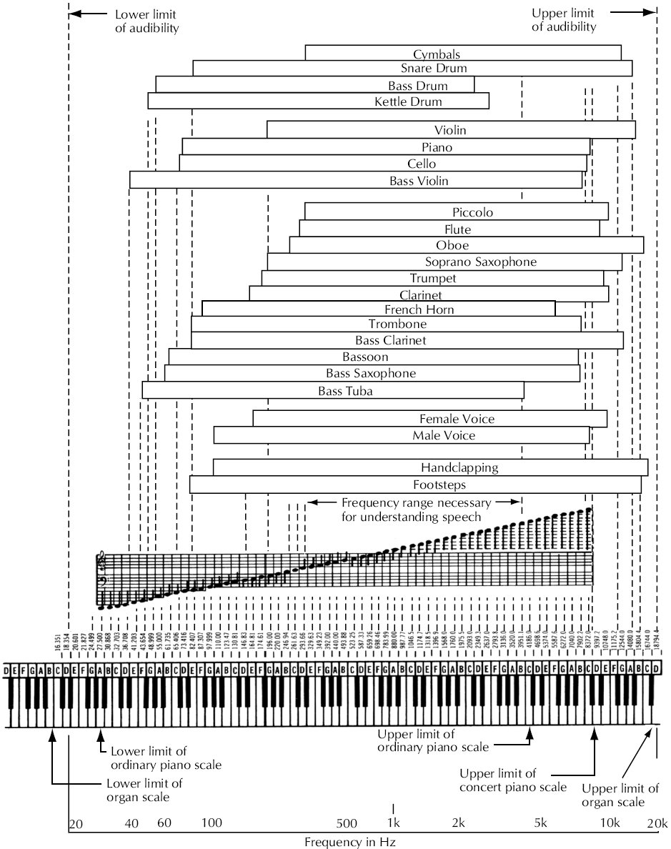

öhm, der Blick auf das Bild von Peter verrät: Klatschen geht von 100Hz bis 16kHz. - na wenns doch nur so einfach wäre.
@potatogun: untersuche auch mal Dein Musikmaterial, ob es sich nicht einfach um eine "unvorteilhafte Aufnahme" handelt. ;)

Eben das meine ich ja... 100Hz bis 16kHz ist nichts das ich als schmal eingegrenzt bezeichnen würde...
Der TE sucht ja nach einen bestimmten Frequenzbereich den er mit dem EQ bearbeiten kann, da würde z.b. eine Angabe wie 6-7kHz passen, die man aber eben so gut wie nie machen kann, weil eigentlich nichts ein so schmales Spektrum erzeugt.
Das wollte ich damit ausdrücken.
