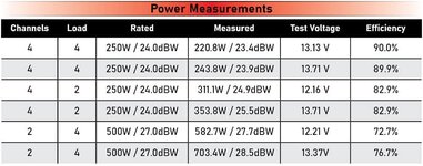

Naja, also die Mosconi macht ja in Brücke auf 4Ohm schon 180W für den Tiefton. Ich checke aber deren Homepage nicht so richtig, warum ist 2Ohm Brücke angegeben, aber nicht 4Ohm :kopfkratz:
Diese Angabe für die Lautsprecher ist auf jeden Fall absolut für die Tonne im Alltag. Ich glaube nicht, dass du deinen Tieftöner so hoch trennen willst, dass du da 130W reinschieben kannst.
Wenn du den normal als TMT einsetzt mit nem Hochpass im Bereich 50-80Hz laufen da im Schnitt bei maximalpegel (Hubgrenze erreicht) und Musikhören vielleicht 1/4 der angegeben (dauerhaft vertragbaren) Leistung an.

Mit der aktuellen Mosconi Software kann man sich im DSP Monitor ja anzeigen lassen, wieviel Leistung die DSP-Endstufen bei einer eingestellten Lautstärke jeweils aktuell auffahren.
Ich glaube bei gemessenen 90dB(A) waren das bei der Pico 8/10 mit gebrückten großen Kanälen < 10Watt an den Tiefmitteltönern. Und 90db(A) sind im Auto (meiner Meinung nach) schon recht laut.
Für 93db(A) wären es dann (theoretisch) 20 Watt, für 96dB dann 40 Watt, 99dB dann 80 Watt und das ist dann schon (imho!) übelst laut.
Klar, andere sind da mehr Pegel gewohnt, aber Lautstärkeempfinden ist ja eigentlich immer ne subjektive Geschichte.
Ich würde also sagen, dass die ungebrückten 90 Watt einer Pico schon für deutlich gehobene Pegel ausreichen.
Die angesprochene Arc Audio macht da nur ca. 4.5 dB(A) mehr mit der angegebenen Leistung.
Ich würde daher nicht so sehr auf die mögliche Ausgangsleistung schauen, wobei es natürlich ausreichend und realistische Leistung sein sollte.

das Blaupunkt Bremen (SQR) hatte effektiv wie alle anderen ordentlichen Radios etwa 12 Watt je Kanal.
früher waren Dynoamp Messungen nicht bekannt/verbreitet, die Hersteller haben aufgedruckt/beworben was sie wollten fernab jeder Realität. Schau dir heutige AVR Verstärker an was da ein Netzteil für 9 oder 12 Kanäle leisten soll... die Leistungsangaben sind so sicher wie der Durchschnittsverbrauch von deinem Auto im Werbeblatt.
zur echten Stromliefer-fähigkeit der alten Endstufen war das Netzteil mit seiner Leistungsaufnahme ein Hinweis dazu, was tatsächlich rausgehen kann. Der Wirkungsgrad lag irgendwo weit um die 50% gestreut... von 40 unter Hitze bis 70% bei guten Konstrukionen mit teuren Bauteilen. Und da kommt wieder der Hakenfuss Kosten: die wenigen Stufen welche niedrige Angaben ab Werk weit übertroffen haben, waren auch damals Sauteuer im Vergleich zu Billigstufen.
Deine Audio System X165 sind hart eingespannt/zentriert und benötigen einen Verstärker der echte 100-150 Watt RMS je Kanal leisten kann damit bei leisem Wiedergabepegel die erforderliche Dynamikleistung/Kontrolle vom Amp vorhanden ist um auch dann Bass sauber zu spielen. Härtere Aufhängung erfordert mehr Kraft. Der Schwingspulendraht der Tieftöner der X165 kann dauerhaft max. 120-150 Watt ab bevor er durchglüht, im dynamisch-wechselnden Musiksignal kann man den TMT auch Verstärker mit 180-250W RMS dran geben - die maximale Leistung wird vom Verstärker sowiso kaum gefordert, dafür ist man mit einer Amp-Auslastung bis max. 60/70 % eher im Unkritischen Bereich von Clipping (Verstärker überlastet, Verzerrungen, Gleichspannungssignale überhitzen dann irgendwann die LS-Schwingspule).
In der Praxis werden die AS X165 Tieftöner an einer Gladen 120.4 / 130.4 / 130.4 DSP genauso gut zu Ihrem Potential auflaufen wie an einer Dragster Audio DAB 4110, DAB 4160 was der AudioSystem X170.4 entsprechen würde oder vielen anderen Amps welche tatsächlich, echte 80-100W RMS je Kanal weitestgehend Clippingfrei liefern können.
