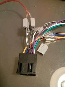

Für alle die sich auch mal erniedrigen die interne Endstufe der HU zu nutzen.
Da ich am Kabelbaum des Fahrzeugs und am Kabel des HU nix schnibbeln wollte, aber schnell mal andere LS testen wollte, hatte ich mir eine ISO Verlängerung besorgt.
Um andere LS-Kabel anzuschließen habe ich WAGO Leuchtenklemmen (224-101) benutzt - in das "feste" Ende muss eigentlich ein massiver Draht (NYM-Kabel) rein - verzinnte Litze funktioniert aber auch. In die "flexible" Seite kann auch eine Litze und durch draufdrücken bekommt man die Leitung schnell wieder raus.
5 Klemmen kosten im Hornbach 2,10€
Sieht dann so aus:
