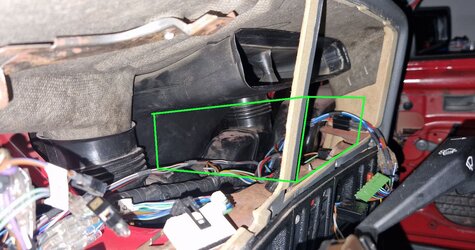

Klemm an, hör Probe, und guck/fühl ob das Radio heiß wird. Eine gute Belüftung im Radioschacht ist dann von Vorteil.

Oder wie bereits genannt die Kühlung beim Einbauort des Radios optimieren, was je nachdem schwierig sein kann da eine Luftzirkulation mit einem leisen Lüfter oder dergleichen hin zu bekommen. (braucht Frischluft, nicht nur umwälzen).

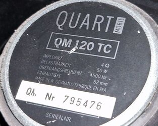

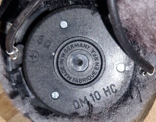

Anbei ein paar Bilder:
Es handelt sich um einen Ascona C, der EInbauort im Armaturenbrett hat unten Kabel und etwas Luft, oben sitzt der Luftkanal für die mittleren Düsen. Rechts vom Radio der Reiserechner, der etwa die halbe Tiefe vom Radio hat. Links auch ein paar Zentimeter - ganz eng ist es also nicht...
Die Lautsprecher vorne würde ich auf 6 oder 8 Ohm tauschen, das wäre kein Problem.
Hinten sind die MB Quart QM 120 TC Tieftöner mit 4 Ohm und die Hochtöner mit 8 Ohm. beide hängen parallel an je einer Weiche für rechts und links.
Daß Vorwiderstände Leistung kosten und Wärme erzeugen ist nicht nur blöd, sondern sogar kontraproduktiv.

Und mit neuen Lautsprechern vorne wäre doch ein Teil der falschen Impedanz behoben...
