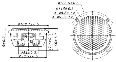

Hallo, heute sind meine Tangband W4-1320SIF gekommen. Habe leider nicht die einbautiefe bedacht, so das der Magnet auf dem Blech unter dem Amaturenbrett schlägt, und diese gut 5cm aus dem AMA Brett rausstehen,bzw drücken diese gegen die Frontscheibe. Nun bräuchte ich Vorschläge für neue, mit geringerer Einbautiefe, und die am besten Free Air spielen, da darunter kein Platz für gehäuse ist. Diese sollten aber auch hohen Pegel können, daher mindesten 10cm. Der gesamt einbaudurchmesser sollte 126mm nicht überschreiten. da ich gerne meine originaloptik behalten möchte. Wenns geht auch einen runden Korb, mit schraublöcher, also keine Fahnen oder so. Wenn es gar nicht anders geht, würde ich mir Adapterringe bauen lassen.

Hast du dich verschrieben? Steht er 5cm oder 5mm raus? Bei ersterem frag ich mich ob da überhaupt ein Chassis reinpasst.
Hallo, der Lautsprecher wird bündig versenkt. 5cm ist schon richtig, allerdings wenn der Magnet im Durchmesser nur halb so groß wäre, würde der Lautsprecher komplett reingehen.
Grüße Achim

Due Bauhöhe von 5cm ist das Problem :kopfkratz:
