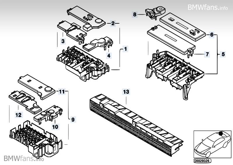

Schau mal bei OEM. Golf 4, BMW ca. 95- mit Batterie hinten (6-Zylinder 3-5-7er), Mercedes w203 Mopf oder später ...
Ich hab ja einen 5er BMW, aber ich kann dir nicht ganz folgen.
Meinst du sowas hier?
