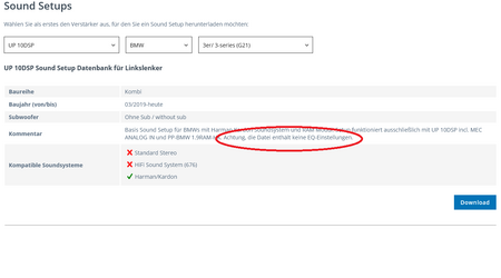

Auch ist das Preset von ATF auf die Serienlautsprecher abgestimmt oder auf Ihre Produkte, sicherlich nicht auf Oli´s Option.
Da ist auf jedenfall noch Luft nach oben, meiner Meinung nach.
