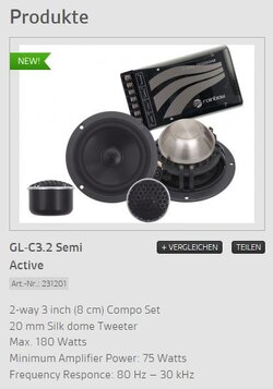

Ich würde keine Weiche entwickeln/basteln. Ich würde den HT verkaufen und den passenden Semiaktiven MT/HT Set mit der passenden (sehr flexiblen) Weiche von Rainbow kaufen (GL-C3.2 Semi Active)

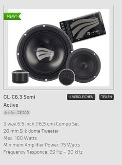

Oder das ganze Focal System verkaufen und das Set GL-C6.3 Semi Active nehmen
Beide sind für diesen Fall perfekt geeignet/konzipiert (3-Wege Semiaktiv an einem 5-Kanal DSP)
Bei einer sorgfältigen DSP-Einstellung kling es sehr sehr gut
Die vorhandenen Endstufen passen doch perfekt für diesen Zweck
