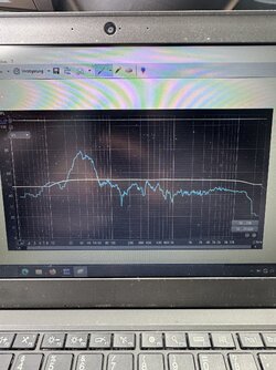

IMG_7824.jpegHi !
Also ich hab meine Trennfrequenzen angepasst.
Der Sound ist nun wirklich gut , schon satt.
Allerdings die Kurve , da stimmt doch was nicht zwischen 100-200hz richtig ?
