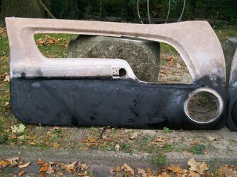

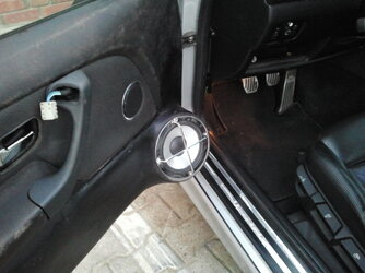

@Masterolli: Kannst du mir ein Bild davon Zeigen.... ? Das war die andere Überlegung auf 16er umzubauen dass ich mehr Pegel bekomme ;)

noch eine frage: deine doorboards sind dicht? bzw. die 16er (morel sinds glaub ich?) sind dicht eingebaut?
