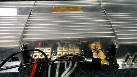

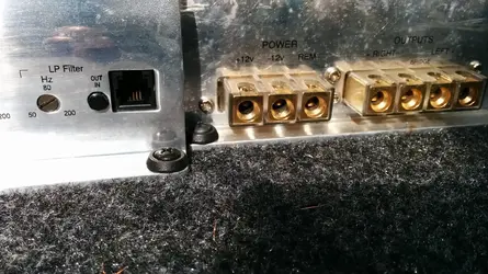

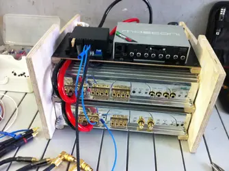

Schon öfters habe ich mich gewundert, wie angegriffen die Bohrungen von gebrauchten Endstufen sind, weil der bisherige Eigentümer da ohne Unterlegscheiben Schrauben reingeknallt hat, an denen sich die Endstufen-Bohrungen dann genüsslich bis zu ihrem Ausbau reiben konnten. Das Resultat: Hässliche, ausgefranste Bohrungen an einer schönen Endstufe.
Das war gerade bei teuren Endstufen wie z.B. der Genesis Serie 3 für mich ziemlich unverständlich, vor allem, wenn es der Erstbesitzer war, der so unbedacht war. Klar geht es bei einem richtigen Klangfuzzi nicht um Schönheitspreise, aber trotzdem... ;)

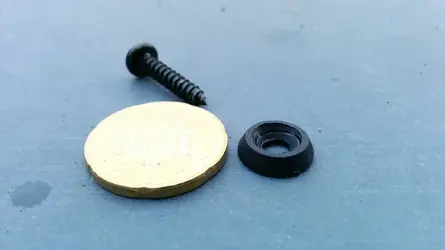

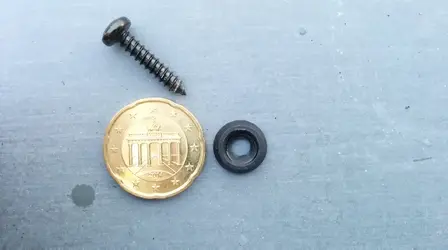

...bis ich gestern mal versucht habe, nach genau(!) den M5-Unterlegscheiben für Senkkopf-Schrauben (mit einem Außendurchmesser von ca. 12mm) im Internet zu suchen, die ein sehr empfehlenswerter Car-Hifi-Einbauer in Siegburg bei meinen Endstufen montiert hat - und nichts übereinstimmendes gefunden habe.
Woher bekommt man diese Unterlegscheiben? Wie genau heißen sie? Wer ist der Hersteller? Hat jemand einen Tipp?
P.S.: Ich frage das erstmal hier im Forum, auch um vielleicht den einen oder anderen zu inspirieren. Wenn hier niemand weiter weiß, wende ich mich an den Einbauer selbst.

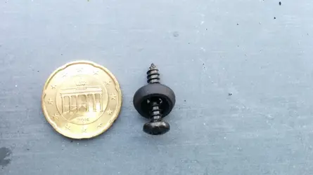

Danke, pietlokke! Dieser Link zu Skiffy Parts / Essentra ist ein Volltreffer. Sehr praktisch in diesem Web-Katalog ist die Funktion "nächstkleinerer Artikel / nächstgrößerer Artikel". Damit konnte ich, ausgehend von Deinem Link, den richtigen Kunststoffring im Nu finden. Cool. Die Ringe, die man auf meinen Fotos sehen kann, sind übrigens die mit der Artikelnummer 007 0110 599 01 (Außendurchmesser (B): 12mm, Durchmesser der Bohrung: M4 (doch nicht M5), Dicke des Rings (D): 3,2mm).
Wobei, nicht hundertprozentig, aber das ist nicht schlimm. Die Ringe auf meinen Fotos haben oben einen ca. 1mm breiten Rand (um den Schraubenkopf herum). Den haben die von Essentra nicht; dort ist dieser Rand schmaler.

sähe dann so aus: M5 Inbus Zylinderkopf + Scheiben
