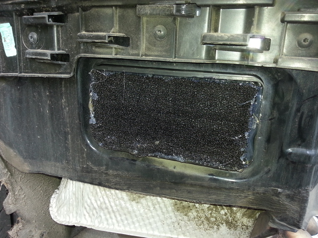

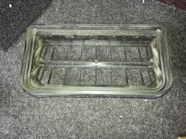

Mach mal ein Bild davon.
Genaue Maße habe ich leider nicht parat, da müsste ich erstmal den Kofferraum zerlegen oder die Heckschüze demontieren. Ich schätze die Öffnung aber auf ~150cm².
Bitte nicht wundern, meine Heißklebepistole hat damals den Geist aufgegeben, deswegen sieht das so beschissen aus. :ugly:

150cm² bei 0,5Sd -> 300cm2 SD -> 10".... mehr ist nicht drin.
Ich würde schauen, was schön symmetrisch, mittig auf den Kanal drauf passt.
Einen Ring für den Abstand der Sicke.
Eine Scheibe für gleichmäßige Belastung der Membran. Mit einer mittigen Öffnung.
Und das dann mit Karosserie-Kleber auf die Öffnung.
