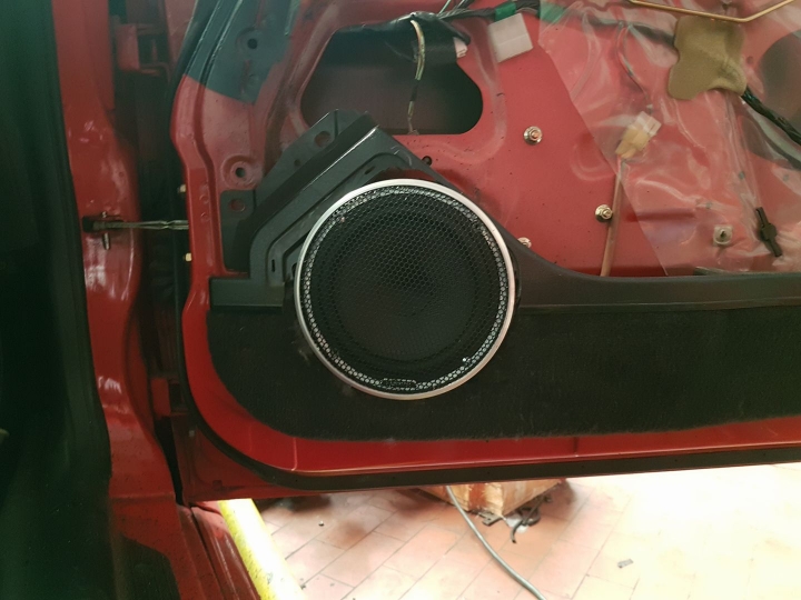

Ich habe heute mal grob geschaut wie ich den ZMR in die Türverkleidung intergriere, ganz wie auf dem Bild wird es nicht werden, der Ring muss noch weiter nach links. Nun muss ich aber die offenen Stellen ringsum (z.B. vom original Gitter) irgendwie verschließen, damit es bezogen werden kann.
Ich hätte jetzt feines Gitter dahinter gemacht um erstmal den GFK Spachtel zu halten und dann zum Ring hin alles zu spachteln.
Nur wie bekmme ich es hin das der Ring nicht am GFK Spachtel kleben bleibt? Reicht es den Ring in Frischhaltefolie einzuwickeln? Oder gibt es eine andere "Haushaltsmöglichkeit" ohne das man extra Trennmittel kauft?
Danke schonmal.
Stephan
Malerkrepp reicht :) Oder Paketband (braun).
hallo
alufolie geht auch , gehste mal die küche plündern :D
Mfg Kai
Ich bin da auch für gutes dünnes Malerkrepp.
Fräs doch nen Ring der sich um den Aluring legt.
Diesen dann an der TVK ausrichten und einspachteln.
Damit bleibt der Aluring unangetastet.
