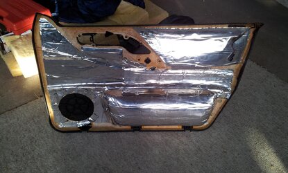

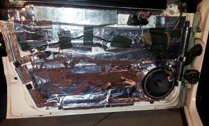

Ich bin gerade dabei meine Türen weiter auf Vordermann zu bringen und besser zu dämmen.
Hatte bisher eine Lage Alubutyl auf dem Aussenblech und auf dem Innenblech etwas. Dazu MDF Ringe für die LS.
Heute habe ich die Türverkleidung mit Alubutyl gedämmt und die Innenbleche verbessert. Dazu habe ich mir noch 4x OCa10i und 2x OCa4i besorgt, welches ich zusätzlich auf die Türverkleidung aufbringen wollte.
Dazu kommen neue MDF Ringe in die Türen, da die alten Ringe am Zerfallen waren.
Macht es dann Sinn das große "Loch" zu verschließen mit Alubutyl? Rund um den MDF Ring soll natürlich auch alles mit Alubutyl verschlossen werden und dann auf den LS Ring eine Schicht Dichtband um den Abstand zur Türverkleidung zu überbrücken.
Über Tipps wäre ich sehr dankbar!
PS. Türdämmung war auf dem Foto noch nicht ganz fertig. Leitungen wollte ich mit Panzertape auf dem Alubutyl fixieren.

Der Lautprecher darf nur in das Volumen zwischen Außenblech und Innenblech spielen, diese muss möglichst dicht sein.
Die Lautsprechervorderseite muss möglichst frei in den Innenraum spielen.
Zwischen Türverkleidung und Innenblech darf kein Schall kommen.
Ok danke!
Also werde ich nach dem Verbau der MDF Ringe und der LS, das große Loch mit Alubutyl schließen und rund um den MDF Ring alles abdichten.
Macht es Sinn das OCa10i und 4i dann direkt auf die Türverkleidung zu kleben?
Also wäre es auch empfehlenswert wenn ich das Loch (Durchführung) der Türöffnungsbetätigung weitesgehend verschließe?

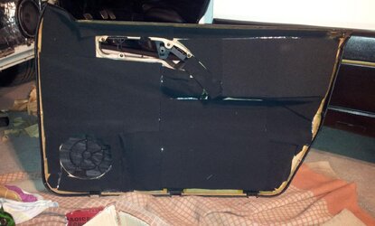

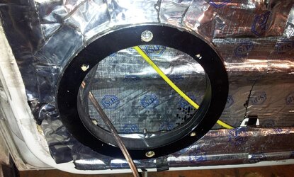

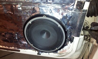

Nun ist es endlich vollbracht, die Türdämmung ist abgeschlossen! Neue LS-Ringe haben Einzug erhalten, wurden diesmal gleich grundiert und lackiert, damit sie gegen Feuchtigkeit nicht so anfällig sind.

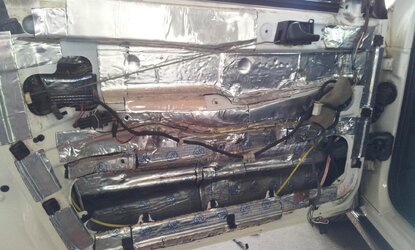

Dazu wurde das Innenblech vollständig gedämmt und alle Löcher verschlossen. Türverkleidung verstärkt und mit Akustikschaumstoff versehen.
Das Loch zur Türöffnungsbetätigung habe ich noch so gut wie vollkommen verschlossen, eben so dass die Betätigung noch ohne Probleme funktioniert!

Mach um das Gestänge ein Stück vom Gartenschlauch oder ähnlichem rum und mach es komplett zu.
Das merkt man gewaltig mMn.
