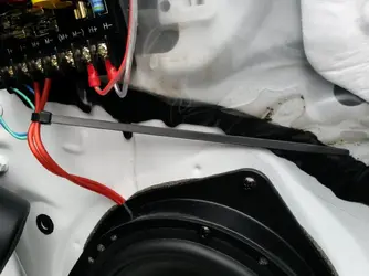

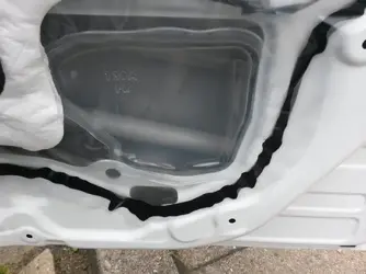

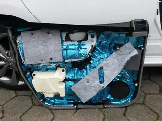

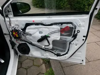

Ok. Kann zwar noch nicht so ganz erkennen, ob bis 2012 oder neueres Modell.
Aber egal. Wasserfolie runter und schon kommt man brauchbar ans Türblech
.Seitenaufprallschutz zusätzlich verkleben, Klebt und Dichtet oder
Karosserie-/Scheibenkleber.
Die Wartungslöcher und Öffnungen der Tür gut mit Alubutyl verschließen.
Bringt einiges.
Alte Türverkleidung sah ja ganz ok aus, würde aber noch etwas Schaum
(OCA oder ähnliches) aufbringen.
Ach und die Kabelstränge und Clipse nicht zu kurz kommen lassen...
(Butylschnur)
