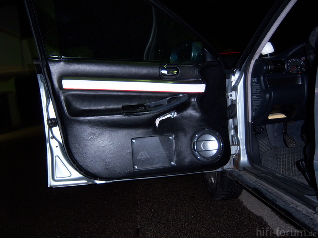

Im Hifi-Forum hat ein User GG reingebaut mit 9Litern und da war der Schaumstoffklotz in der Tür noch drin. Also 10 Liter sollten es knapp werden. Von der Form her geht es sogar, nur seine Umsetzung gefällt mir nicht ganz.

Jop, den Einbau kenne ich auch. Trifft aber nicht ganz meinen Geschmack.
Hier gabs auch nen B5 mit a165g in den Türen. War glaube ich Lila der Wagen. Man findet auch ein Bild bei Carsten auf der HP. Finde ich optisch ansprechender.
Eine Saison soll mein Wagen noch mitmachen, dafür habe ich umgebaut. Sonst hätte ich sie schon jetzt abgegeben.
Der Einbau ist auch schon wieder Geschichte...klar ist es Geschmackssache aber ich find für die erste Erfahrung mit Gfk und Doorboards wars nicht so übel. :D Learning by Dooing. :hammer:
