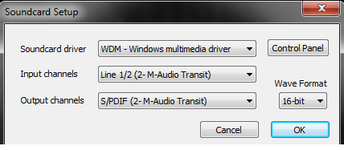

Zum Programm: Nach Installation und Öffnen muss man im Fenster auf "Continue in Demo mode" gehen. Dann befindet man sich im Hauptmenu. Zu Beginn einer jeden Messung muss die Messung kalibiert werden (Button "CAL").
Hierzu werden die Messklemmen (Krokoklemmen) einfach offen gelassen. Das entspricht einem unendlichen Widerstand. Daraufhin kalibiriert sich Limp- Unregelmäßigkeiten oder Fehler erkennt Limp und meldet diese. Danach kann es schon los gehen. Einfach die Messklemmen an den zu messenden Lautsprecher anschließen und das aus Arta bekannte rote Dreieck drücken (Auf einen sauberen Kontakt achten! Ich musste festellen, dass Krokoklemmen gerne einen erhöhten Übergangswiderstand haben). Die Voreinstellungen passen meist schon, wenn unter "Setup"--> "Audio Devices" die richtigen Ein- und Ausgänge der Soundkarte eingestellt wurden. Das sollte am Anfang kontrolliert werden. Einmal eingestellt passt das aber immer.
