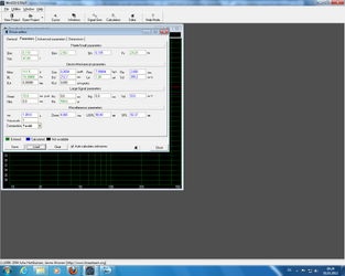

hallo
lesbar ?
[attachment=0:2zltncs3]Unbenannt 2.png[/attachment:2zltncs3]
Mfg Kai

Re: tsp mmats p3.0 10"
ja klar.
Besten dank :woot:

Sind das realistische Werte? Der theoretische Wirkungsgrad erscheint mir doch verdächtig hoch!
gute frage, zumindest sind die "tsp" auf der Herstellerseite und die Tsp, die der Kai gepostet hat ziemlich gleich.
