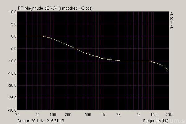

Nein, die Summe aus dem Direktschall des Hochtöners und der Summe aller Reflexionen (zb am Fenster, Armaturenbrett etc). Je höher die Frequenz desto weniger Schall strahlt er ausserhalb der Achse ab (=> bündeln). Dadurch wird dann die Summe weniger.
Hier kann mans gut erkennen.

Die Reflexionen sind doch das was zu einem Buckel oder einem Loch im Frequenzgang führt was mit einsetzen eines EQ bearbeitet werden soll. Im Rahmen der Möglichkeiten des EQ und nach wahl der Einbauposition. (Dem daraus resultierenden Abstrahlverhalten und der auftretenden Reflexionen).
