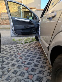

ich bin nach langer Zeit mal wieder am planen.
Setup zur Zeit:
Steuergerät Alpine IVA D310R mit PXA-H700
B&G Neo 8 vorn ab 800 Hz / 12 dB
Peerless SLS 8 vorn 63 Hz bis 800 Hz/12 dB
Subwoofer ESB 300 V2 bis 63Hz/12 dB
Klingt sehr anständig und macht auch Laune.
Wäre da nicht der Wunsch nach mehr Laune :cool:
Plan:
Vorne 3 16cm Kickbässe je Tür
10 cm Mitteltöner
Hochtöner
Subwoofer
3 x der ESB
Die vordringliche Frage ist die Trennung der Kickbässe zum Mittelton. Welche Trennung ist sinnvoll, kann ich die alle bis meinetwegen 200 Hz laufen lassen ohne Ortungsprobleme zu kriegen?
Hab 6 von den Crunch CC160, die können auch Mittelton.
Danke und Grüße
