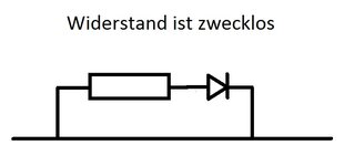

Re: Sicherungsüberwachung Zusatzbatterie?
GerdJ schrieb:
Also ich glaube nicht dass die parallel zur Sicherung geschaltete LED leuchtet wenn die Sicherung putt ist. Warum soll Strom fließen? Es liegen doch an beiden Seiten der Sicherung 12V an!?
Die erwähnte Schaltung klappt doch nur wenn ein Verbraucher dran ist, aber bei gleich geladenen Batterien müsste ja eine den Verbraucher spielen :kopfkratz:
Wenn die Sicherung fliegt, hat das seine Gründe und dann werden auch Potenzial unterschiede da sein .
Funktioniert mit den Phönix klemmen ab ein paar mV.
Aber woher nimms du das Signal, dass die Sicherung durch ist, her?
Denn denn du hast ja vor und hinter der Sicherung 12v.
Genau das Signal fehlt dem TE ja.
Aber vielleicht könnte es mit den Potential-Unterschieden gehen, die DanielM meinte.
Das ist mir persönlich aber zu hoch.
@gerdJ: thx fürs drauf stoßen und berichtigen. Ist ja auch irgendwie logisch :hammer:
