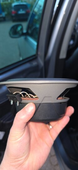

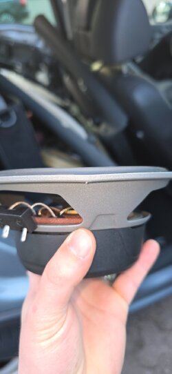

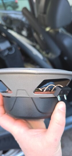

Hallo zusammen, ich hab schon bei meiner Quelle des vertrauens angefragt, allerdings befindet dieser sich grade in den Osterferien.

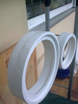

Ich habe in meinem Tiguan 4 neue TMT's verbaut. Hierfür habe ich selbst adapterringe nach Maß der alten dynaudio werkslautsrpexher hergestellt. (MDF, 2 mal in Epoxy ertränkt)
Beim einbau habe ich aufgrund zu geringer vorbohrung etwas kraft aufbringen müssen. (Schon handfest aber halt mechaniker handefest..)
Beim Funktionstest ist mir dann aufgefallen das der linke front TMT etwas blechen klang. Beim anziehen einer Schraube hat es etwas genackst.

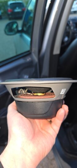

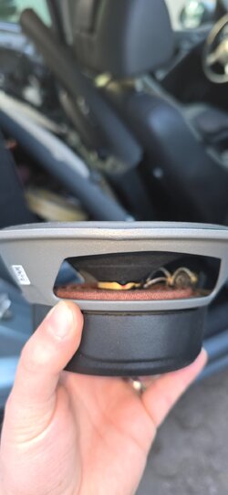

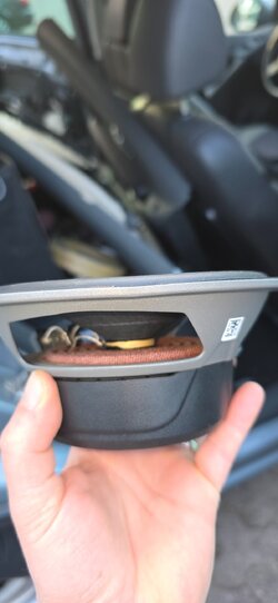

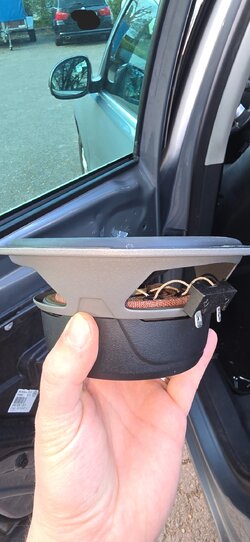

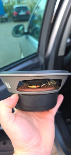

Nun wollte ich die hinteren Türen vorerst fertig machen. Verkleidung wieder richtig montieren und die alten nieten aus der Türe sammeln. Dabei ist mir aufgefallen das mit handfest wohl sehr sanft gemeint ist... Beim zu machen und funktionstest hinten ist mir dan aufgefallen das die woofer wohl etwas überdimensioniert zur türverkleidung sind. (Vorher waren es 155mm Dynaudios) nun sind es 165 hertz. Die distanzringe sind wohl etwas zu dick und der Lautsprecher kann nicht frei schwingen. Naja um die dinger zu bearbeiten musste ich sie ausbauen und hab mir mal den Lautsprecher angeschaut. Diese sind an den Bohrungen etwas verbogen. Meint ihr die sind für die Tonne ? Über Erfahrungen eurerseits würde ich mich freuen. Macht mir grade ziemlich Bauchweh...
Klang schon sehr ungesund ...
Fotos des maleurs findet ihr im Anhang.
Ich danke euch im voraus.

Wenn Du die Membrane mittig, gleichmässig und vorsichtig eindrückst schleift was?
Wenn nicht hat er an der Türverkleidung angeschlagen und das Geräusch erzeugt?
Spielt er im ausgebauten Zustand normal?
Ja, ohne türverkleidung hörte er sich normal an. Die Membran schwingt frei, nur ab einem gewissen Pegel klingts etwas Kratzig ausgebaut hab ich ihn noch nicht bespielt. Das mach ich heute. Danke :)
Dann sind deine Adapterringe zu hoch! Da schlagen die LS an der Türverkleidung an. Hatte ich anfangs bei mir auch. Ich hab bei mir dann glaube auf 27mm Ringe zurück gebaut und die Türverkleidung innen geplant, sprich die Aufnahme für den Schaumstoff Ring Plan gemacht und seitdem keine Probleme mehr.
