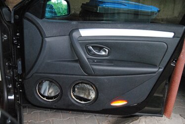

Hallo
Ich habe momentan pro Türe 2 Monacor Predator 6 verbaut.
Pegeltechnisch bin ich sehr zufrieden.
Hab am We leider die AA165 an einer Zapco Studio 500 gehört und war davon sehr begeistert war den Klang betraf. Jedoch vermisste ich den Pegel. Vielleicht waren sie aber auch nicht richtig eingestellt. Ein weiteres Problem da die TMT bei mir sichtbar verbaut sind ist, dass die AA ja recht leicht Dellen auf der Membran bekommen, was mir stören würde.
Berteiben werden sie an einer Zapco C2k.
Welche TMT wären zu empfehlen?
1. ohe Pegel möglich ohne zu verzerren
2. guten Mittelton
3. Membran nicht so empfindlich wie bei den AA
4. 16er TMT
5. sollen aufs Türvolumen spielen
Hoffe auf ein paar hilfreiche Tipps/Empfehlungen :thumbsup:

Ja, Bügel könnte man verbauen. Würden mir aber aus optischer Sicht nicht so besonders gefallen.
Andere Sache ist, ob die AA im Doppelpack Pegeltechnisch oben einzuordnen sind.
Denn ab und ann dreh ich den Sub mal auf und will da dann trotzdem noch viel vom FS mitbekommen.

Ja das kann man beides so sehen. 3-Wege und die alten drin lassen, wäre ein sinnvoller Weg wenn man genug Kanäle hat und es einstellen kann. Genausogut kann es eben sein, dass du es nicht hörst, dann brauchst aber auch nicht auf ein Chassis mit gutem Mittelton wert legen, da er eben nicht unbedingt zeigen kann, was er kann, wenn beide hochlaufen. Alternativ einen Tieftöner eben deutlich früher aus dem Rennen nehmen. Die HX Dust finde ich auch gut. ABer warum keine GItter und Alumembranen zulassen? ESX VE6.2c zum Beispiel.

Was ich wärmstens ans Herz legen kann ist die Doppelkombo AA165g + den ScanSpeak 10f als Mitteltöner.
Du wirst im Mittelton und Pegel seeehr lange nix vermissen!
Wie würdest du den Mitteltöner im Fzg verbauen wollen?
MfG
Andi
Wird warscheinlich direkt ausgerichtet.
Aufsatzgehäuse denke ich...
Soll halt alles wieder ohne größeren Aufwand rückrüstbar sein.
