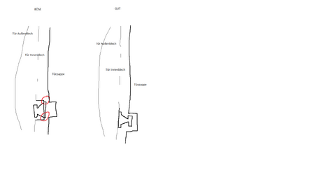

ich habe gerade beim Einbau eines TMTs in die Tür ein Problem. Wenn ich ihn "richtig" herum verbaue (Menbran richtung Fahrgastzelle), dann würde er außen an der Türpappe anschlagen.
Spontan dachte ich dran den TMT 180° zu drehen und die Pole zu tauschen. Werde ich dadurch klangliche Einbußen haben?

Wie er schlägt an der Türpappe an? Wenn du ihn umdrehst liegt der Magnet doch an der Türpappe an?!
Ist das Loch kleiner als die Membran und du willst nur den Magnet durchschauen lassen?
schwer zu Beschreiben. Ich habs mal aufgemalt ;)

So bekommst du ja nie hin das der Schall sauber vor der Verkleidung spielt ...
vorne sitzt der Magnet im Weg und seitlich spielt er munter hinter die Verkleidung!

stimmt, hab ich beim Schraueb nohne Türverkleidung nicht aufm Schirm gehabt :D
Ich lass mir was anderes einfallen.
Danke!

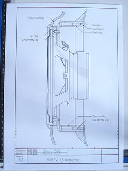

Hi!
Hier mal eine Zeichnung, wie es aussehen sollte:
Und freundlich grüßt
der Simon​
Hans jetzt genau so wie in der Zeichnung gemacht.
Danke
