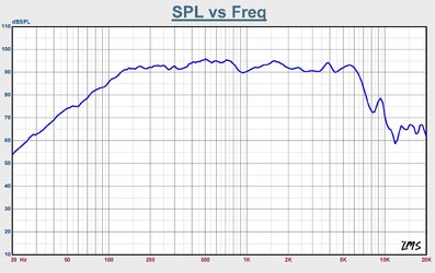

170mm Außendurchmesser, 79mm Einbautiefe, 2 Ohm, echte 92dB @ 1watt (2.0 volts), Fs von 67 Hz, 1-way xmax 4.2 mm, mit 150 watts RMS belastbar, fs=68Hz, VAS=10,84L, Qts=0,388
der grund für so eine eher stumpfe frage: es wird weder an der tür rumgeschnippelt, noch können es 2 werden, noch soll erheblich investiert werden. auch umbauten wie kickpanele fallen definitiv weg. das ganze soll weiterhin gänzlich unsichtbar bleiben. HT wird wohl wirklich uninteressant, aktuell spielen da 2 logitech 2,5cm bb bis 750hz, da die tür leider den griff halb vorm tmt hat und oberhalb 800hz brutal reflektiert und streut. so arg, das selbst intensivstes testen mit dem dsp keinen erfolg mehr brachte, was die bühne anging. das ganze soll garnicht erst wieder auf wettbewerbsniveau, aber ich wäre gern mal wieder zufrieden ;) scheinbar muss ich aber doch wieder etwas sparen und in externe stufen/dsp investieren, so blöde es auch ist.
SUPER!!! :dafür:
Aber:
Gemessen an 1W oder an 2V?!?!
