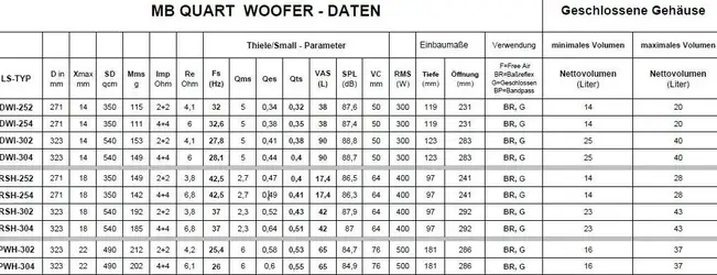

ich suche für einen MB Quart DWG 254 die Parameter,
kann mir da jemand weiterhelfen???

Ich brauch die Parameter, da ich ein Bandpass bauen wollte, ein anderes Gehäuse
passt leider nicht ins Auto.

habe mal bei denen angefragt hir die antwort
Code:
Den DWG Woofer führen wir nicht, allerdings müssten die Daten dem Nachfolgetyp DWI 254 entsprechen. Diese finden sie im Anhang.
