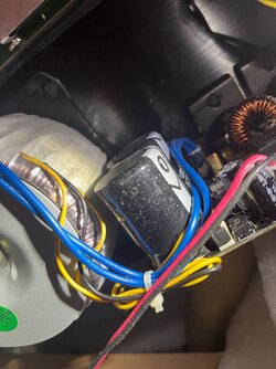

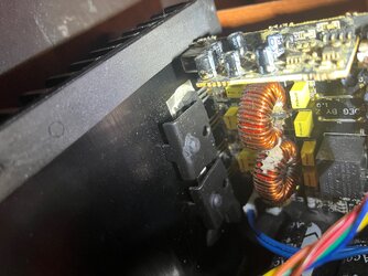

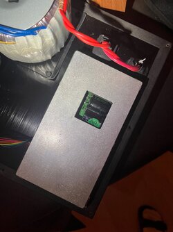

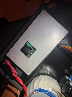

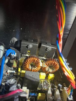

Zudem hab ich heute erstmal reingeschaut und war etwas irritiert, da ich irgend eine merkwürdige Paste auf 2 Spulen entdeckte, von der ich nicht weiß: Soll das so? Nur unsauber verarbeitet, oder ein weiteres Anzeichen von Defekt? Hab mal ein paar Bilder angehangen:
Hinweis: Was auf dem Bild oben ist, ist auch im Sub oben. Von der kleinen Platine oben scheint nichts runtergetropft oder reingelaufen zu sein, was diese Paste erklären würde, bevor die Frage kommt. Wömöglich überschüssige Wärmeleitpaste von den Leistungstransistoren links daneben?
