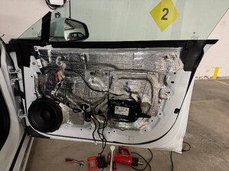

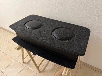

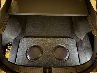

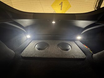

@Flavio darf ich fragen wie du bei dem Projekt weiter gemacht hast? Ich plane auch gerade ein Subwoofer upgrade für mein 2019er Model S mit Premium Audio. Eigentlich wollte ich nur eine kleine Zusatzbatterie im Kofferraum verbauen aber nach etwas Recherche bin ich mir nicht mehr sicher ob das problemlos funktionieren wird.

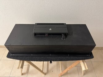

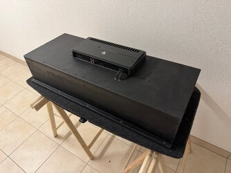

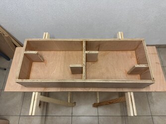

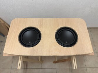

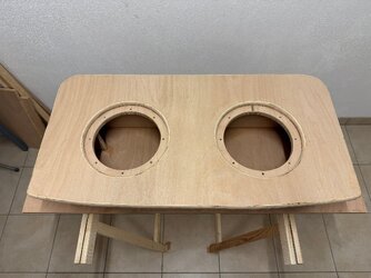

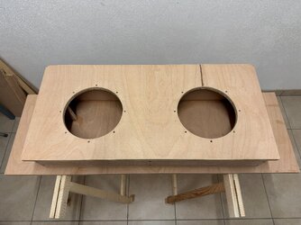

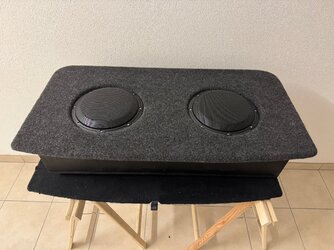

Ich werde zwei JL 10w3v3 Subwoofer im geschlossenen Gehäuse verbauen. Bei der Endstufe bin ich noch unsicher aber es wird etwas mit rund 1 kW werden.

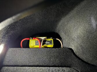

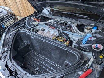

Falls noch jemand die Info benötigt, eine Zusatzbatterie parallel zur Hauptbatterie funktioniert problemlos. Ich habe eine SPV 20 im Kofferraum verbaut und mit 25mm² verkabelt. Das läuft seit einem Jahr einwandfrei und ohne Fehlermeldung.

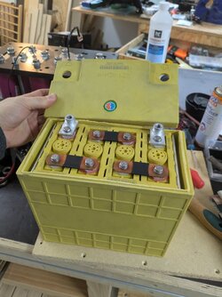

Ich hab in meinem 2017er ne 40Ah Winston rein. Ebenfalls ohne Probleme. Musste die nur auf machen, weil die pole an der falschen seite waren und sie sonst auch zu hoch gewesen wäre
