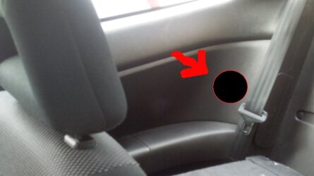

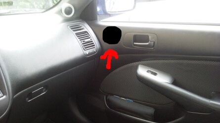

hallo zusammen.
ich möchte meinem eton rs 160 etwas unterstützung zukommen lassen. dachte so an 4 breitband speaker. den einbauort seht ihr unten. maximale einbautiefe wäre 4 cm. hab mich schon bisl belesen hier, bin mir aber nicht so sicher. vielleicht kann mir auf dem weg hier jemand was speziell empfehlen. betrieben wird das rs 160 mit ner eton ma 75x4 an den ersten 2 kanälen. die anderen zwei dachte ich für die breitbänder.
bin für alle vorschläge und erfahrungsberichte offen.

hallo
gegenfrage: wie willst du die sinnvoll akustisch einbinden in dein system
Mfg Kai
hallo
kannst du machen aber besser wird`s dadurch nicht
Mfg Kai
wäre es besser wenn ich den tmt aktiv schalte und an die weiche nen mt? z.b. den exact mg10?
warlos lautsprecher in undefinierte volumen stecken und dann noch von hinten kommend... insgesamt sollte dir das die gesamte bühne zerschießen.
wenn rearfill, dann bitte nicht nach vorne ausrichten.
vorne müstest du das rs auftrennen und ein 3 wege draus machen, sonst kommt es zu Auslösungen/ Addition von Signalen.
dazu brauchst du nochmal 2 kanäle, und dein radio unterstützt das ganze auch nicht. ergo müsten passivweichen angefertigt werden um mit 4 kanälen auszukommen. es wird also ein sehr hoher aufwand kommen, auch finanziell. und als leihe ein 3 wege aufbauen ist sehr schwer.

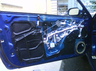

Ist der Einbauort für deinen jetzigen TMT denn "perfekt" gestaltet, was die Umgebung angeht -> Aufnahme, Stabilisation der Bleche, usw...

die 16er einbauöfnung find ich recht stabil. event. noch paar ringe drunter und die tmt durch die türpappe bauen. vielleicht schirmt die verkleidung viel ab?
ist den die position auf dem 2. bild sooo blöd für nen kleinen mittelton?
Ja absolut, da würde ich erst einmal ansetzen. Der Verbau sieht soweit man es erkennen kann echt gut aus, aber wenn da dann noch Luft zwischen TMT und Türpappe ist verlierst du da ganz gewaltig an allem was der TMT kann. Wenn das sinnvoll möglich ist bau sie soweit hoch, dass der TMT nicht mehr hinter sondern in der Türverkleidung sitzt.
luft ist da nicht zwischen tmt und verkleidung. da ist so ein plastering dahinter der den zwischenraum abdichtet.
würde sich der aufwand lohnen? ist schon ne dicke plasteverkleidung.
wie kann ich das noch optimieren außer neu zu kaufen?
Also ich würde den TMT echt erstmal nach vorne holen.
Der TMT Ring ist schonmal nen guter Ansatz, aber ich denke, dass da erstmal ohne neukauf vieles rauszuholen ist, wenn der nach vorne kommt.
Also ich denke auch das ein fester sitz sowie wenn alles dicht mehr sinn macht.
