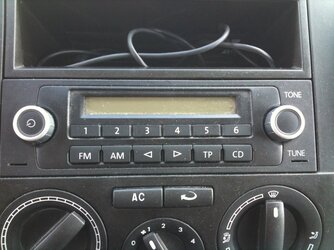

Hab nu endlich nen neuen Firmenwagen, nur leider hat der T5 im Gegensatz zu den anderen Kollegen die auch einen haben, ein anderes Radio verbaut.
Bei dieser Variante fehlen die Hoch/Mitteltöner im Armaturenbrett, und es ist wohl nur ein Koax in den Türen verbaut, was gelinde gesagt grausam klingt.
Die alte Version klingt deutlich besser, auch wenn man es nicht wirklich gut nennen darf, es dröhnt halt doch etwas.
Nun hab ich gelesen das bei der Variante kein Kabel zu der Öffnung am Armaturenbrett gelegt wurde, konnte es aber auch noch nicht nachprüfen.
Gibts da ne kostengünstige Lösung mit dem Werksradio einen guten Sound hinzubekommen?
Radiotausch kommt leider nicht in Frage, da auch die VW UHV mit Bluetooth verbaut ist, und die benötigt wird.
Gute Plug&Play Sets kosten leider 200€, und das ist weit weit über dem Budget.

Hat keiner mal nen T5 in die Finger bekommen?
Jemand nen Tip wie ich vom Radio bis zu den oberen Einbauplätzen im Armaturenbrett Kabel nachverlegen kann?

Da es ein Firmenwagen ist, wird definitiv nicht mit Endstufen usw rumgebastelt.
Das originale VW Radio kann ich auch nicht ausbauen, da sonst die Freisprecheinrichtung nicht mehr geht, außer ich baue ein höherwertiges VW Radio ein.
Wird aber leider definitiv zu teuer, da die nicht gerade günstig sind.
Derzeit sind Koaxe verbaut in den Türen, was grausam klingt, und absolut nix mit Stereo zu tun hat, außer man hat die Ohren an den Knien.
So wie die Anlage mit dem 2/3 Wege System ab Werk verbaut ist, klingt es schonmal brauchbar, und es muss kein teures Zeug verbaut werden.
Mir gehts in erster Linie darum, wie man Kabel zu den Armaturenbrettöffnungen hinbekommt, und wieviel Platz hinter dem Radio ist, da ich höchstwahrscheinlich da an den LS Ausgängen mit dranlöten muss.
Es soll eine kostengünstige Lösung werden. Werd auch die Tage mal bei VW nachfragen was die Original kosten sollen, also das 2 oder 3 Wege Set.

Hab mal ein wenig geguckt im online Auktionshaus nach anderen VW Radios. Hab ja nur das R110 drin, also das kleinste überhaupt.
Welches Radio ist denn UHV Kompatibel, oder sind das alle VW Radios?
Wichtig ist das es CD und MP3 hat, das würde mir für die Arbeit schon reichen.
Ist mir egal ob Einzel oder Doppel DIN :D
