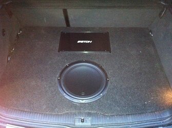

Jedoch bin ich ziemlich im Platz beschränkt. Habe mal ein bild angehängt von meinem Kofferraumausbau.
Bin jetzt bündig mit der Ladekante und möchte nicht weiter nach oben.
Tiefe des Gehäuses ist 21cm da ich einen Allrad habe.
Evtl ist ja ein Bandpass möglich? (li+re sind noch 20cm Breite und 10cm höhe zum Boden "übrig")

Edit: das mitn Foto klappt nicht :cry: obwohl ich unter 800 KByte bin/ Jetzt hats geklappt :bang:

Ein Bandpass kann mehr Druck, ist aber die Frage ob er sich so verbauen lässt wie du das möchtest.
