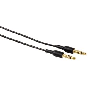

Einfach ein Klinke-Klinke-Kabel nehmen und mit dem Eingang einfach den elektrischen Ausgang messen. ;)
Bevor man wild irgendein Rauschen auf CD brennt, sollte man vorher auf jeden Fall die Probe machen, ob das bei einer rein elektrischen Messung auch zu einem graden Verlauf führt. ;)
@ Benny: selbst wenn nicht, wen stört es? Wenn die Abweichung im Bereich von unter einem dB bleibt, wäre mir das egal. Man bekommt es eh nicht mit einem EQ hin, dass es ein mega glatter FG wird.
