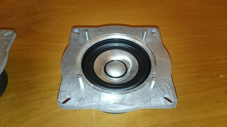

So, die Fountek sind gestern angekommen, aber ja etwas zu klein für die 10er Normaufnahme des 35i :(
Macht nix, etwas 5er Alu, ne DXF gezaubert, geschnitten und etwas mit der Oberfräse nachgearbeitet. Dann noch Gewinde rein...
Sollte passen:
Muss aber noch passende Schrauben besorgen ;)
Gruß Schall
Sieht doch schick aus, auch wenn da bestimmt noch mehr Membranfläche gegangen wär?!
Klar wäre mehr gegangen, ich wollte aber wegen Bündelung und Hochtoneigenschaften lieber etwas kleines.
Unterhalb etwa 350Hz übernehmen ja eh die Kickbässe in den Türen ;)
