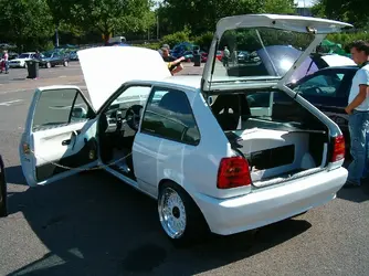

meinst Du den Christian?:
file.php
ich würde den Kicker wirklich mal im geschlossenem probieren. Einfach so 20Liter gebaut, verkleinert durch Tetra-Paks o.ä. ist der schnell.
Ist kein Schlechter der 8L7.
Andreas
Genau den Christian :-) (Bild ist aber nicht mehr aktuell, es herscht seit heute ein 12" Ali )
Meinen kennste doch auch bestimmt, stand ja auch am MM.
