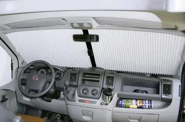

Mache mal ein Foto von dem Einbauplatz für den BB, damit man sich bessere Vorstellung von dem verfügbaren Platz machen kann. Ich hätte auf etwas grösseres als 2" getippt

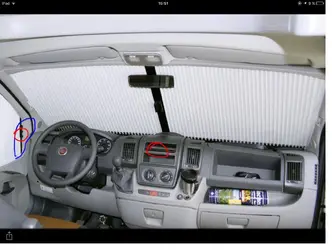

siehst du links neben dem Lenkrad das Gitter von den Hochtönern? Da hatte ich gedacht die BB einzulaminieren. Oder in Kugeln auf A-Brett??
Dieser Platz scheint auch recht groß zu sein. Und dann noch einen in der Mitte (umschaltbar zw. Rechts und Mitte), dann hast Du perfekte Bühne
Die Omnes sollten zwischen die Kopfstützen zielen. Wobei auch genug Platz für ein paar 3" wären.
An der Seite muss ich mal schauen, ob es wg. den Seitenplissee´s geht. Und in der Mitte sitzt bei mir das 2-Din Radio.
