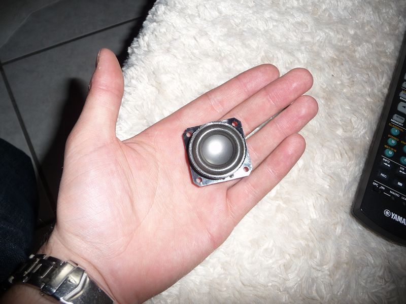

ich bin gerade auf der Suche nach einem HT oder BB den ich ab 1,25Khz an den Radioendstufen des P88RS laufen lassen kann.
Bislang liefen die kleinen Visatönchen FRS 5x. Das war aber verschenktes potenzial da diese auch ab 400hz spielen können.
Habe die TMT dann über einen kleinen 2 Kanäler über den Subout des P88RS angesteuert und die BB ab 250hz 24db spielen lassen.
Jetzt ist einer abgeraucht. Und das ganze war mir auch zu groß.
Jetzt suche ich wieder nach einem Pärchen günstiger Lautsprecher.
Es gab mal von Omnes Audio einen 1" der das wohl konnte. Aber den gibts wohl nicht mehr.
Jemand eine Idee? Preisbereich so 20,- / Stk.
Gruß Thies

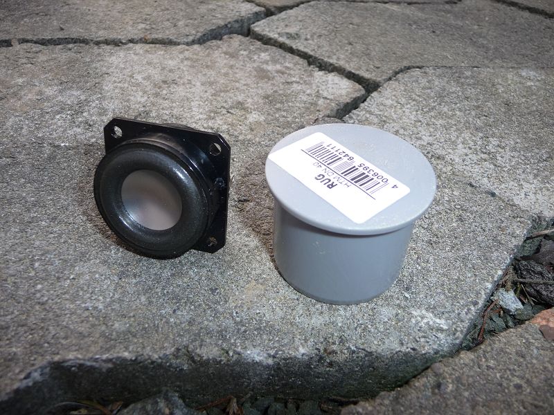

Die brauchen kein definiertes Volumen :) Siehe qts von 0,7 ;) Dennoch ist eine Bedämpfung bei einem BB nie verkehrt.
OK, aber das kann man ja über z.B. einen kleinen Becher oder Ü-Ei und OB machen.

jo, Ü-ei und OB is bei dem 1" Aura ziemlich passend :)

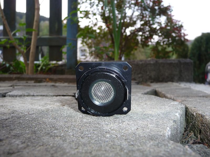

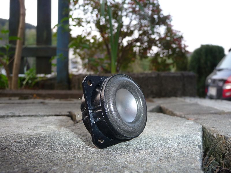

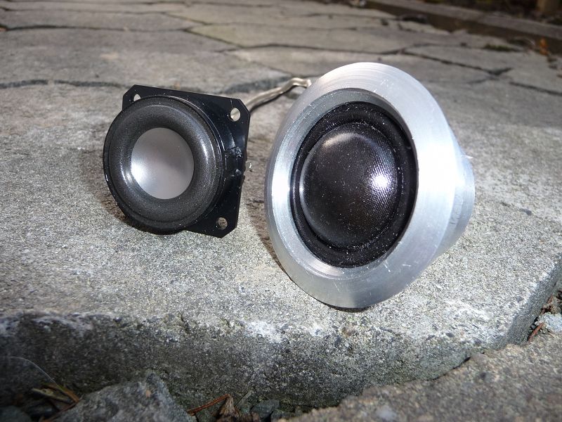

Da sind sie...

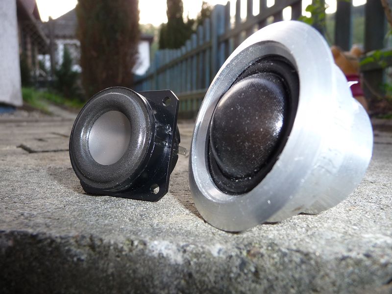

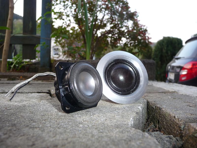

süss die kleinen :D sehen aus wie mini-subwoofer xD
Im Vergleich zu den A28...

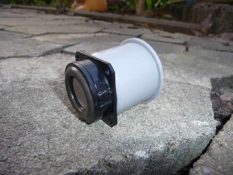

HT Rohr - Endkappen passen auf den mm genau!
Ich denke spätestens Freitag werden sie laufen!
Auch schön ist es, dass man die Chassis schön von hinten versenken und verschrauben kann!
Gruß Thies
Mich konnte leider bisher noch kein Konus-HT überzeugen. Aber lustig aus sieht es alle mal :D
((( atom ))) schrieb:
Muss zu lustig aussehen, wenn die Hub machen bei Bässen!
also meine 2" version davon kommt bei einer 400Hz Trennung bei Pegel ans mechanische Limit :ugly:
