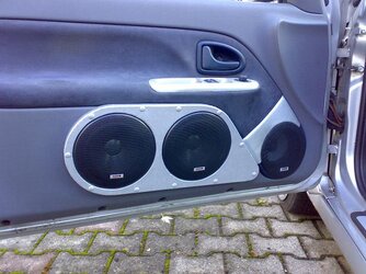

Hab leider kein aktuelles Bild von den Türen. Bin heute wieder erst bei Dunkelheit aus der Arbeit gekommen :-/
Das angehängte Bild enthält noch die "Sünden". MT ist jetzt wie geschrieben auf dem Armaturenbrett und das Loch wo der 13er und der linke Kickbass drinn waren sind mit 19mm MDF verschlossen.
Auf der Rückseite ist nochmal eine 19mm MDF Platte angespachtelt und die Verkleidung selbst ist mit Gießharz ausgegossen.
Die Tür ist nicht zu 100% dicht und trotz 2 bzw 3 Lagen Alubutyl immer noch recht instabiel wie ich finde obwohl Seitenaufprallschutz verklebt ist...
(ein weiterer Grund vom Türvolumen abstand zu nehmen ;-) )
Habe auf Anraten von Andreas (Passarati) mal ein paar 18 bzw. 20cm Lautsprecher in einem BR Volumen simuliert und habe nun drei Vaforieten:
Scan 18MU in 12L BR (Vorschlag von Andreas), Audio System HX08SQ in 10L oder JL Audio 8W3v3 in 11L.
(Der AS und der JL weil ich meinen langjährigen Händler auch etwas unterstützen möchte; hat gerade Nachwuchs bekommen...)
Nach der Simulation (Lasip und Win ISD) ist der HX von AudioSystem komischerweise vorne...? braucht aber recht viel Platz in der Tür.
Der JL hat eine üble Einbautiefe und einen recht niedrigen Wirkungsgrad aber im Bereich um die 60Hz mords Pegel.
Ist der Scan die "ultimative Wahl" und ich lade meinen Händler lieber mal zum Essen ein oder geht´s mit einem der anderen beiden auch ohne zu viel zu verlieren?

Hi!
Also wenn ich mir das Bild so angucke... ... dann liegt die manchmal etwas niedrige Bühne auf keinen Fall an den Proneos, sondern an Deinem MT so weit unten...
Meiner Meinung nach macht es wenig Sinn in einer vier-Wege-Abstimmung den MT so tief und vor allem so weit entfernt vom HT zu verbauen. Ich bin mir ziemlich sicher, daß Du kein Bühnenproblem (und auch kein Problem mit der Anbindung an den Sub) hättest, wenn die MT nahe den HT auf mindestens Spiegeldreieckhöhe verbaut wären.
Aber jetzt wahrscheinlich zu spät...
Ich denke, daß es schwierig sein wird, so einen vernünftigen Frequenzgang hinzubekommen, mit jedem Parameter, den man richtig einstellt wird man sich einen anderen kaputt machen...
Bevor da weiter Geld & Energie reingesteckt wird, geh mal zu einem "vernünftigen" Einbauer oder einem der hilfsbereiten Freaks hier (oder vielleicht mal zu einem der Ayas fahren und freundlich um Rat bitten)...
