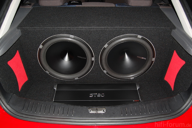

was mir in der größenordnung sehr gefallen hat waren die Hertz HX-380, zwei stück davon in nem Ford Focus im GG gehört, an einer steg K 2.04 , ist der hammer was da geht! sehr trocken, präzise und irrer pegel!
war übrigens das auto von "fusion1983" aus dem hififorum
