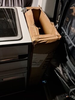

Funktioniert im Bulli eine kleine Arc 8 Doppelbox mit Ausrichtung zum Fahrer hinter dem Fahrsitz? Da wären zwischen Küchenzeile und Fahrersitz so 20 Liter netto platz, 78x30x13 (HxBxT).

Hier die Idee hinterm Fahrersitz (78x30x13 HxBxT):
(Man beachtet meine Wunderbare Faltkonstruktion!)
